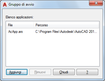

Consente di aggiungere e rimuovere dal gruppo di avvio i file delle applicazioni che vengono caricate ad ogni avvio di AutoCAD.
pulsante Contenuto
Strumenti
Carica applicazione
pulsante Contenuto
Vengono visualizzate le opzioni seguenti.
Visualizza l'elenco alfabetico dei file di applicazione da caricare all'avvio di AutoCAD.
Visualizza la finestra di dialogo Aggiungi file a gruppo di avvio. Questa finestra consente di selezionare i file da aggiungere al gruppo di avvio.
Rimuove i file selezionati dal gruppo di avvio.
