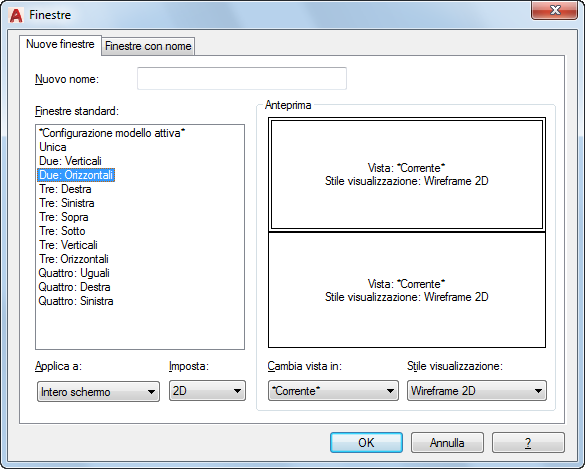

Vengono visualizzate le opzioni seguenti:
Indica il nome della nuova configurazione della finestra dello spazio modello. Se non si digita un nome, la configurazione della finestra viene creata ma non salvata. Se una configurazione della finestra non viene salvata, non può essere utilizzata in un layout.
Elenca e imposta le configurazioni di finestre standard, compresa la configurazione CORRENTE.
Visualizza l'anteprima della configurazione di finestra selezionata e le viste di default assegnate ad ogni finestra nella configurazione.
Applica la configurazione di finestre dello spazio modello all'intera area di visualizzazione o alla finestra corrente.
Definisce un'impostazione 2D o 3D. Se si seleziona 2D, la nuova configurazione di finestra viene creata inizialmente con la vista corrente in tutte le finestre. Se si seleziona 3D, un gruppo di viste 3D standard ortogonali viene applicato alle finestre nella configurazione.
Sostituisce la vista della finestra selezionata con la vista selezionata dall'elenco. È possibile scegliere una vista con nome oppure, se è stata selezionata un'impostazione 3D, selezionarla dall'elenco delle viste standard. Per visualizzare le scelte effettuate, utilizzare l'area di anteprima.
Applica uno stile di visualizzazione alla finestra. Vengono visualizzati tutti gli stili di visualizzazione disponibili.

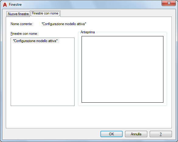

Elenca tutte le configurazioni della finestra modello salvate nel disegno.
Indica il nome della configurazione di finestra corrente.
Contiene un elenco di configurazioni di finestra standard e consente di configurare finestre di layout.
Specifica la spaziatura tra le finestre di layout da configurare.
Consente di visualizzare tutte le configurazioni di finestre dello spazio modello salvate con nome in modo da poterle utilizzare nel layout corrente. Non è possibile salvare con nome una configurazione di finestre di layout.
