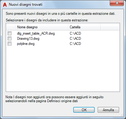

Se alla cartella vengono aggiunti nuovi disegni, quando viene modificata l'estrazione dati, nella finestra di dialogo Nuovi disegni trovati viene visualizzato un elenco dei disegni. In questa fase è possibile selezionare i nuovi disegni da aggiungere all'estrazione.
I nomi dei disegni aggiunti alla cartella dopo l'esecuzione dell'estrazione dati vengono elencati nella finestra di dialogo Nuovi disegni trovati.
