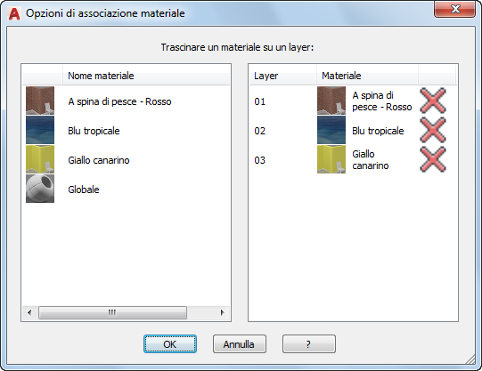

Associa materiali ai layer.
Quando si utilizza il comando Associa da layer (ALLEGAMATER), è possibile assegnare rapidamente un materiale di default a ciascun layer.
Gli oggetti con la proprietà Materiale impostata su DALAYER vengono visualizzati con il materiale specificato per il layer.
Vengono visualizzate le opzioni seguenti.
Elenca tutti i materiali del pannello Materiali documento del Browser dei materiali. Trascinare un materiale su un layer nell'elenco Layer per associarlo a tale layer.
Elenca tutti i layer presenti nel disegno e in tutti i riferimenti esterni associati al disegno. L'anteprima del materiale mostra il materiale associato al layer. Utilizzare il pulsante Dissocia (la X) per rimuovere il materiale dal layer.
