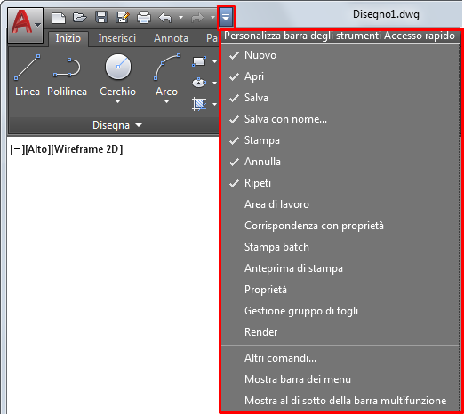

Nella barra degli strumenti Accesso rapido è possibile includere tutti gli strumenti desiderati. Gli strumenti che si estendono oltre la lunghezza massima della barra vengono visualizzati in un pulsante a comparsa.
Per aggiungere un pulsante della barra multifunzione alla barra degli strumenti Accesso rapido, fare clic con il pulsante destro del mouse sul pulsante della barra multifunzione e scegliere Aggiungi alla barra degli strumenti Accesso rapido. I pulsanti vengono aggiunti a destra dei comandi di default sulla barra degli strumenti Accesso rapido.
È possibile posizionare la barra degli strumenti Accesso rapido al di sopra o al di sotto della barra multifunzione tramite il pulsante di personalizzazione.
