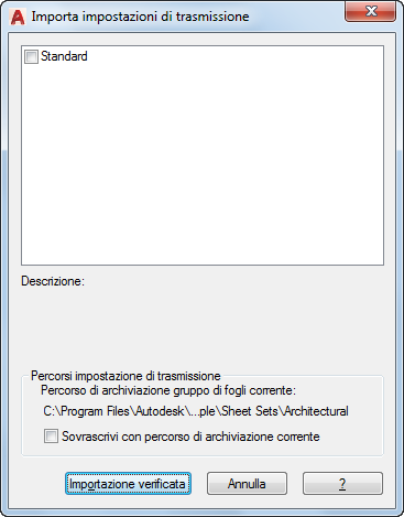

Importa le impostazioni di trasmissione selezionate da un file di dati del gruppo di fogli specificato.
Vengono visualizzate le opzioni seguenti:
Visualizza un elenco delle impostazioni di trasmissione. Selezionare le impostazioni da importare nel gruppo di fogli corrente.
Visualizza la descrizione facoltativa memorizzata con l'impostazione di trasmissione selezionata.
Visualizza il percorso di archiviazione del gruppo di fogli corrente.
Quando è selezionata, questa opzione sostituisce i percorsi di archiviazione dei gruppi di fogli importati con il percorso di archiviazione del gruppo di fogli corrente.
Importa le impostazioni di trasmissione dell'elenco che presentano segni di spunta.
