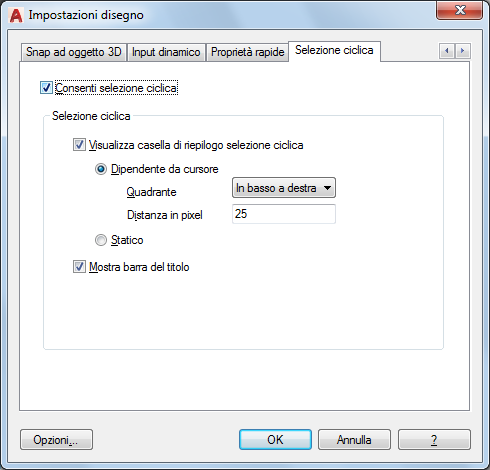

Consente di modificare le impostazioni per la visualizzazione di candidati alla selezione sugli oggetti sovrapposti.
La selezione ciclica consente di selezionare gli oggetti sovrapposti premendo MAIUSC+BARRA SPAZIATRICE. È possibile controllare se viene visualizzata un'icona blu del cursore per indicare la presenza di oggetti sovrapposti. È inoltre possibile configurare le impostazioni di visualizzazione della casella di riepilogo di selezione.
Per filtrare il tipo di suboggetti visualizzati (vertici, spigoli o facce), utilizzare la variabile di sistema SUBOBJSELECTIONMODE. Questa opzione non è disponibile in AutoCAD LT.
Controlla se la funzionalità di selezione ciclica è attivata (variabile di sistema SELECTIONCYCLING).
Visualizza la casella di riepilogo di selezione, in cui sono elencati tutti gli oggetti sovrapposti che potrebbero essere selezionati in corrispondenza della posizione corrente del cursore del riquadro di selezione.
Sposta la casella di riepilogo rispetto alla posizione del cursore.
Specifica il quadrante del cursore in cui verrà posizionata la casella di riepilogo.
Specifica la distanza tra il cursore e la casella di riepilogo.
La casella di riepilogo rimane nella stessa posizione anziché spostarsi con il cursore. Per modificare la posizione della casella di riepilogo, farvi clic sopra e trascinarla.
Disattiva la barra del titolo nella casella di riepilogo di selezione per ridurre lo spazio occupato sullo schermo.
