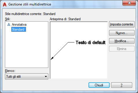

specificando la formattazione per le linee di collegamento, le linee direttrici, le punte di freccia e il contenuto.
È possibile creare, modificare ed eliminare questi stili.
Vengono visualizzate le opzioni seguenti.
Visualizza il nome dello stile creato. Lo stile di default è Standard.
Visualizza un elenco degli stili. Lo stile corrente è evidenziato.
Controlla il contenuto dell'elenco degli stili. Fare clic su Tutti gli stili per visualizzare tutti gli stili disponibili nel disegno. Fare clic su Stili in uso per visualizzare solo gli stili a cui si fa riferimento nel disegno corrente.
Visualizza in anteprima l'immagine dello stile selezionato nell'elenco degli stili.
Imposta lo stile selezionato nell'elenco Stili come stile corrente. Tutte le nuove multidirettrici create avranno questo stile.
Visualizza la finestra di dialogo Crea nuovo stile multidirettrice, che consente di definire nuovi stili.
Visualizza la finestra di dialogo Modifica stile multidirettrice, che consente di modificare gli stili.
Elimina lo stile selezionato nell'elenco Stili. Non è possibile eliminare uno stile utilizzato nel disegno.
