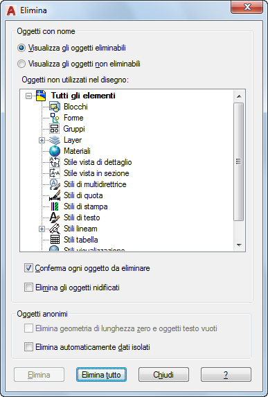

Finestra di dialogo Elimina
Rimuove dal disegno gli elementi inutilizzati, quali definizioni di blocco e layer.
Visualizza gli elementi che è possibile eliminare.
Elenco di opzioni
Vengono visualizzate le opzioni seguenti.
Oggetti con nome
Visualizza gli oggetti eliminabili
Attiva la vista struttura per ottenere un riepilogo degli oggetti con nome nel disegno corrente che è possibile eliminare.
Elementi non utilizzati nel disegno
Elenca gli oggetti con nome non utilizzati nel disegno corrente e che quindi è possibile eliminare.
È possibile elencare gli elementi di qualsiasi tipo di oggetto facendo clic sul segno più (+) o facendo doppio clic sul tipo di oggetto. Gli elementi vengono eliminati selezionando l'elemento da eliminare.
L'opzione Elimina gli oggetti nidificati rimuove gli elementi solo quando si seleziona una delle seguenti opzioni:
  • Tutti gli oggetti o Blocchi nella vista struttura
  • Il pulsante Elimina tutto
Visualizza gli oggetti non eliminabili
Attiva la vista struttura per ottenere un riepilogo degli oggetti con nome nel disegno corrente che non è possibile eliminare.
Oggetti attualmente utilizzati nel disegno
Elenca gli oggetti con nome che non possono essere eliminati dal disegno.
Nella maggior parte dei casi si tratta di oggetti correntemente utilizzati nel disegno oppure di elementi che non è possibile rimuovere.
Quando si selezionano singoli oggetti con nome, al di sotto della struttura vengono visualizzate le informazioni relative ai motivi per cui non è possibile eliminare l'elemento.
Conferma ogni oggetto da eliminare
Visualizza la finestra di dialogo Conferma eliminazione quando si elimina un elemento.
Rimuove tutti gli oggetti con nome non utilizzati dal disegno anche se contenuti o riferiti da altri oggetti con nome non utilizzati.
Viene visualizzata la finestra di dialogo Conferma eliminazione ed è possibile annullare o confermare gli elementi da eliminare.
Suggerimento
Visualizza informazioni in cui viene spiegato in dettaglio il motivo per cui non è possibile eliminare l'elemento selezionato.
Oggetti anonimi
È possibile inoltre rimuovere oggetti di geometria di lunghezza zero e oggetti di testo vuoti.
Elimina la geometria con lunghezza zero (linee, archi, polilinee e così via) negli oggetti diversi da blocchi. Elimina inoltre gli oggetti di testom e testo che contengono solo spazi, senza testo, in oggetti diversi da blocchi.
Nota: Il comando ELIMINA non rimuove la geometria con lunghezza pari a zero oppure oggetti di testo e testom vuoti dai blocchi o dai layer bloccati.
Elimina automaticamente dati isolati
Esegue una scansione del disegno e rimuove i dati obsoleti degli stili di linea DGN quando si apre la finestra di dialogo Elimina.
Elimina
Elimina gli elementi selezionati.
Elimina tutto
Elimina tutti gli elementi non utilizzati.
