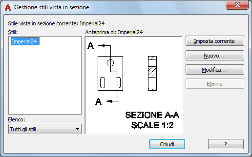

Gli stili di vista in sezione controllano l'aspetto delle viste in sezione della documentazione modello. Lo stile specifica la formattazione della linea di sezione, l'etichetta della vista e il tratteggio.
Vengono visualizzate le opzioni seguenti:
Visualizza il nome dello stile di vista in sezione applicato alle viste in sezione create.
Visualizza un elenco di stili di vista in sezione disponibili nel file di disegno corrente. Lo stile corrente è evidenziato.
Filtra il contenuto dell'elenco Stili. Fare clic su Tutti gli stili per visualizzare tutti gli stili di vista in sezione disponibili nel file di disegno. Fare clic su Stili in uso per visualizzare solo gli stili di vista in sezione a cui fanno riferimento le viste in sezione nel disegno corrente.
Visualizza un'immagine di esempio in cui sono illustrati gli effetti dello stile selezionato nell'elenco Stili.
Imposta lo stile di vista in sezione selezionato nell'elenco Stili come stile corrente. Tutte le nuove viste in sezione vengono create utilizzando questo stile.
Visualizza la finestra di dialogo Crea nuovo stile vista in sezione che consente di definire nuovi stili di vista in sezione.
