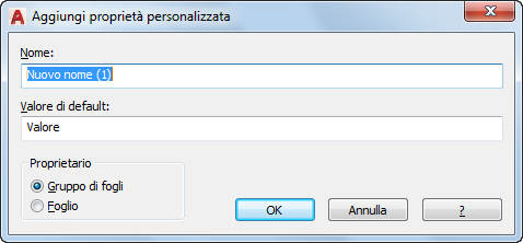

Crea una proprietà personalizzata da associare al gruppo di fogli corrente o a ciascun foglio.
Le proprietà personalizzate consentono di memorizzare informazioni quali numero di contratto, nome del progettista e data di release.
Vengono visualizzate le opzioni seguenti.
Specifica il nome di una nuova proprietà personalizzata.
Specifica un valore per la proprietà personalizzata.
Specifica se la proprietà personalizzata appartiene al gruppo di fogli o ad un foglio.
