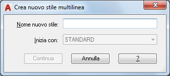

Assegna un nome al nuovo stile di multilinea e specifica lo stile da cui farlo partire.
Vengono visualizzate le opzioni seguenti.
Assegna un nome ad un nuovo stile multilinea. L'elemento e le proprietà della multilinea non sono disponibili fino a quando non si inserisce un nuovo nome e si fa clic su Continua.
Determina lo stile di multilinea da cui avviare il nuovo. Per risparmiare tempo, scegliere uno stile di multilinea simile a quello che si desidera creare.
Visualizza la finestra di dialogo Nuovo stile multilinea.
