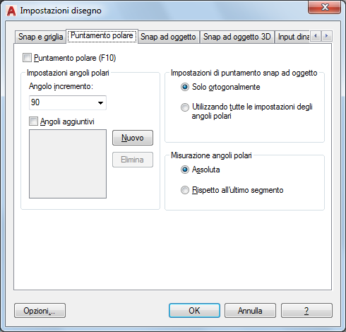

Consente di controllare le impostazioni del puntamento automatico.
Limita il movimento del cursore agli angoli polari specificati. (Variabile di sistema AUTOSNAP)
Imposta gli angoli di allineamento per il puntamento polare. (variabile di sistema POLARANG)
Imposta gli angoli di incremento polari utilizzati per visualizzare le traiettorie di allineamento del puntamento polare. (variabile di sistema POLARANG)
È possibile immettere un angolo o selezionare dall'elenco un angolo comune di 90, 45, 30, 22.5, 18, 15, 10 o 5°.
Rende disponibili per il puntamento polare gli angoli aggiuntivi specificati nell'elenco. (Variabili di sistema POLARMODE e POLARADDANG)
Se è selezionata l'opzione Angoli aggiuntivi, sono elencati gli angoli aggiuntivi disponibili. Per aggiungere nuovi angoli, scegliere Nuovo. Per rimuovere angoli esistenti, fare clic su Elimina. (Variabile di sistema POLARADDANG)
Consente di aggiungere fino a 10 angoli di allineamento per il puntamento polare.
Elimina gli angoli aggiuntivi selezionati.
Imposta le opzioni per il puntamento con snap ad oggetto.
Visualizza solo le traiettorie ortogonali del puntamento con snap ad oggetto, orizzontali o verticali, per i punti di snap ad oggetto acquisiti quando il puntamento con snap ad oggetto è attivato. (Variabile di sistema POLARMODE)
Applica le impostazioni di puntamento polare al puntamento con snap ad oggetto. Quando si utilizza il puntamento snap ad oggetto, il cursore punta lungo gli angoli di allineamento polare dai punti di snap ad oggetto acquisiti. (variabile di sistema POLARMODE)
Imposta la base per la misurazione degli angoli di allineamento del puntamento polare.
Basa gli angoli del puntamento polare sul sistema UCS corrente.
Basa gli angoli del puntamento polare sull'ultimo segmento disegnato.
