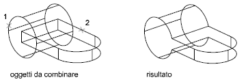

Il comando UNIONE consente di unire il volume o l'area totale di due o più oggetti.

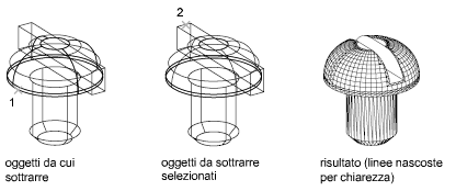

Il comando SOTTRAI consente di rimuovere il volume o l'area comune di un gruppo di oggetti da un altro. Può essere utilizzato, ad esempio, per creare dei fori in una parte meccanica sottraendo dei cilindri dall'oggetto.
