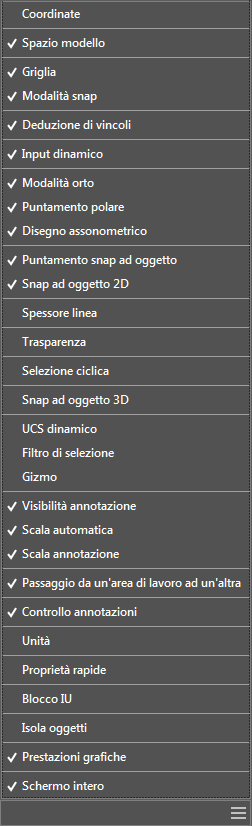

| Trova | Personalizzazione | Specifica quali pulsanti di comando visualizzare sulla barra di stato. |
