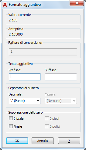

Vengono visualizzate le opzioni seguenti:
Visualizza il valore in unità di disegno di base.
Visualizza aggiornamenti al formato quando si apportano modifiche al fattore di conversione e ad altre impostazioni.
Specifica il fattore di conversione da utilizzare per il valore corrente. Il valore di default è 1 e indica che non viene eseguita alcuna conversione.
Specifica un prefisso o un suffisso per il valore.
Specifica un separatore decimale e la formattazione per i numeri superiori a 1000.
Specifica il separatore per valori decimali. Selezionare un punto, una virgola o uno spazio.
Inserisce una virgola per raggruppare le migliaia in un valore del campo dati.
Controlla la soppressione degli zeri iniziali e finali e dei piedi e pollici con valore zero.
Sopprime gli zeri iniziali in tutti i valori decimali. Ad esempio, 0.5000 diventa .5000.
Sopprime gli zeri finali in tutti i valori decimali. Ad esempio, 12.5000 diventa 12.5 e 30.0000 diventa 30.
Sopprime la porzione relativa ai piedi di un valore espresso in piedi e pollici quando la distanza è inferiore ad un piede. Ad esempio, 0'-6 1/2" diventa 6 1/2".
Sopprime la porzione relativa ai pollici di un valore espresso in piedi e pollici quando la distanza corrisponde ad un numero intero espresso in piedi. Ad esempio, 1'-0" diventa 1'.
