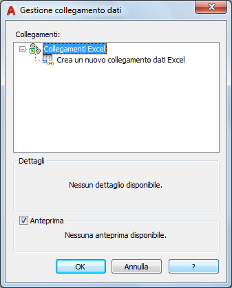

Consente di creare, modificare e gestire i collegamenti dati.
Vengono visualizzate le opzioni seguenti:
Visualizza i collegamenti inclusi nel disegno e fornisce inoltre opzioni per la creazione di nuovi collegamenti dati.
Elenca i collegamenti dati di Microsoft Excel inclusi nel disegno. Se l'icona visualizza una sequenza collegata, il collegamento dati è valido. Se l'icona visualizza una sequenza interrotta, il collegamento dati è interrotto.
Avvia una finestra di dialogo in cui è possibile digitare il nome per un nuovo collegamento dati. Una volta creato un nome, viene visualizzata la finestra di dialogo Nuovo collegamento dati Excel.
Elenca informazioni relative al collegamento dati selezionato nella struttura precedente.
Visualizza un'anteprima dei dati collegati così come verrebbero visualizzati nella tabella del disegno. Se non è selezionato alcun collegamento dati, l'anteprima non viene visualizzata.
