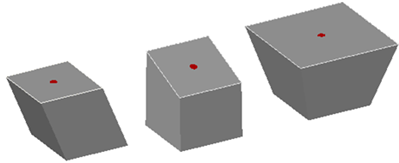

Cubo con faccia superiore spostata, ruotata e messa in scala
Per modificare le facce, è possibile utilizzare i comandi SPOSTA, RUOTA e SCALA, come per qualsiasi altro oggetto. Tenere premuto CTRL mentre si seleziona una faccia di un solido.

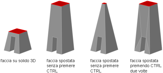

Durante il trascinamento di una faccia, premere CTRL per passare da un'opzione di modifica all'altra.
- Estendere le facce adiacenti. Quando si ruota o si sposta una faccia senza premere CTRL, la forma e le dimensioni della faccia vengono mantenute. I piani delle facce contigue potrebbero tuttavia cambiare.
- Spostare la faccia. Se si sposa una faccia e premendo e rilasciando CTRL durante il trascinamento della faccia, le dimensioni della faccia vengono modificate entro il contorno, o impronta, delle facce contigue.
- Consentire la triangolazione. Se si sposta o si ruota una faccia premendo e rilasciando CTRL due volte durante il trascinamento, le dimensioni e la forma della faccia vengono mantenute. Questo comportamento equivale a non premere CTRL. Se necessario, le facce planari vengono divise in due o più facce triangolari planari.
Se si preme CTRL per la terza volta, viene visualizzata la prima opzione di modifica, come se non si fosse premuto affatto CTRL.
