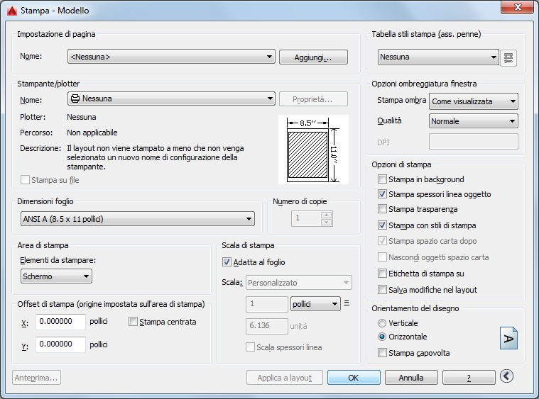

Il comando per eseguire l'output di un disegno è STAMPA ed è possibile accedere a tale comando dalla barra degli strumenti Accesso rapido.
Per visualizzare tutte le opzioni disponibili nella finestra di dialogo Stampa, fare clic sul pulsante Altre opzioni.
Come illustrato in figura, sono disponibili numerose opzioni e impostazioni.

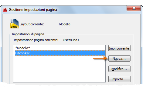

Per aprire Gestione impostazioni pagina, fare clic con il pulsante destro del mouse sulla scheda Modello o su una scheda di layout e scegliere Gestione impostazioni pagina. Il comando è IMPOSTAPAG.
Ad ogni scheda di layout nel disegno può essere associata un'impostazione di pagina. Questa opzione è utile se si utilizzano più dispositivi o più formati di output o se sono definiti diversi layout con varie dimensioni di foglio nello stesso disegno.
Per creare una nuova impostazione di pagina, fare clic su Nuovo e immettere il nome della nuova impostazione di pagina. La finestra di dialogo Imposta pagina visualizzata è simile alla finestra di dialogo Stampa. Scegliere tutte le opzioni e le impostazioni che si desidera salvare.

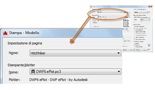

Quando si decide di eseguire la stampa, è sufficiente specificare il nome dell'impostazione di pagina nella finestra di dialogo Stampa per ripristinare tutte le impostazioni di stampa. Nella figura che segue, la finestra di dialogo Stampa è configurata per l'utilizzo dell'impostazione di pagina Hitchhiker, in base alla quale verrà generato un file DWF (Design Web Format) in alternativa alla stampa su plotter.

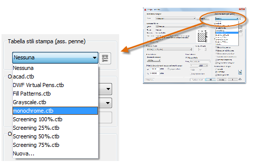

Nella tabella stili di stampa vengono fornite informazioni sull'elaborazione dei colori. I colori visualizzati correttamente sul monitor possono non essere adatti ad un file PDF o alla stampa. Ad esempio, può essere necessario creare un disegno a colori, ma generare un output monocromatico. Di seguito è riportata la procedura per specificare un output monocromatico:
