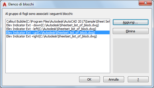

Elenca, aggiunge o elimina i blocchi vista dettaglio da utilizzare nel gruppo di fogli corrente.
Per visualizzare questa finestra di dialogo, fare clic sul pulsante Aggiungi blocchi nella finestra di dialogo Categoria vista o sul pulsante [...] accanto a Blocchi vista dettaglio nella finestra di dialogo Proprietà gruppo di fogli.
Vengono visualizzate le opzioni seguenti.
Visualizza l'elenco dei blocchi disponibili da utilizzare con il gruppo di fogli corrente.
Visualizza la finestra di dialogo Seleziona blocco.
Rimuove il blocco selezionato dall'elenco dei blocchi vista dettaglio.
Visualizza un'immagine di anteprima quando si seleziona un solo blocco.
