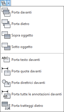

È possibile accedere a diverse opzioni relative all'ordine di visualizzazione nel gruppo Edita della barra multifunzione. Fare clic per espandere il gruppo Edita, quindi fare clic sulla freccia rivolta verso il basso, come illustrato di seguito.
Viene visualizzato l'elenco delle opzioni relative all'ordine di visualizzazione, ad esempio per il posizionamento di tutti i tratteggi dietro gli altri oggetti, il posizionamento di tutto il testo davanti agli altri oggetti e così via.
