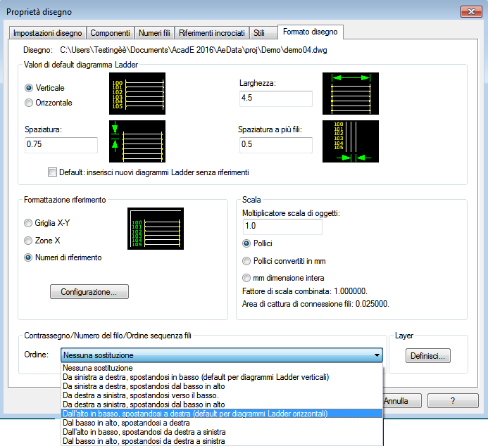

AutoCAD Electrical esegue i seguenti passaggi per determinare la sequenza di connessioni dei fili:
  1. Verificare la presenza di una sequenza fili definita utilizzando il comando Modifica sequenza fili, incluse le eventuali connessioni dirette al morsetto.
  2. Verificare la presenza di marcature angolari a T sulla rete di fili.
  3. Verificare se la posizione di uno qualsiasi dei componenti è la stessa.
  4. Utilizzare la proprietà Ordine del disegno per determinare le connessioni per eventuali elementi non considerati nelle verifiche precedenti.
