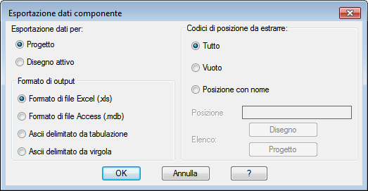

  4. Specificare di esportare i dati del disegno corrente o dell'intero progetto.
  5. Specificare il formato di output.
  6. Selezionare i codici di posizione da estrarre (se applicabile).
    • Tutti. Estrae tutti i componenti, indipendentemente dal valore di posizione.
    • Vuoti. Estrae solo i componenti che non hanno un valore di posizione.
    • Con nome. Estrae solo i componenti che hanno un valore di posizione corrispondente al valore immesso nella casella. Sono supportati i caratteri jolly.

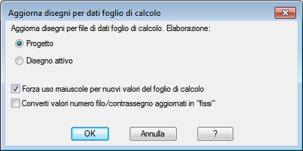

  12. Fare clic su scheda Importa/Esportagruppo ImportaDa foglio di calcolo. Trova
  13. Selezionare il foglio di calcolo e fare clic su Apri.
  14. Specificare di importare i dati del foglio di lavoro per il disegno corrente o il progetto.
  15. Selezionare qualsiasi altra opzione di importazione, quindi fare clic su OK.
    Nota: Una modifica del nome blocco esegue uno scambio di blocchi durante l'importazione.
