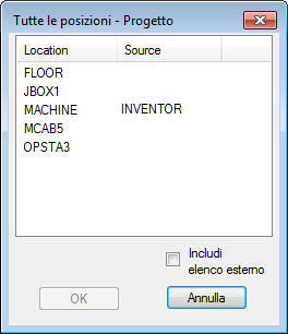

      Il pulsante Disegno è disattivato, ma è possibile selezionare un valore dall'elenco Progetto. Gli elenchi di progetti per Installazione e Posizione includono i valori dell'assemblaggio di Inventor. I valori di Inventor sono indicati nella colonna Origine.

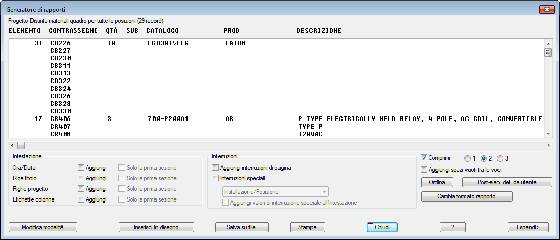

Definire i campi da includere nel rapporto, l'ordine, le etichette e la giustificazione dei campi.
  1. Generare un rapporto.
  2. Nella finestra di dialogo Generatore di rapporti, selezionare Cambia formato rapporto.
  3. Fare clic su un campo nell'elenco Campi disponibili per aggiungerlo all'elenco Campi da includere nel rapporto.
  4. Selezionare un campo nell'elenco Campi da includere nel rapporto.
    • Utilizzare i pulsanti Sposta su e Sposta giù per modificare l'ordine dei campi.
    • Modificare il nome campo.
    • Selezionare una giustificazione per il campo.
  5. (solo rapporto Distinta materiali) Selezionare i campi da includere nel campo Descrizione multilinea.
    Nota: Se un campo è incluso nell'elenco Campi da includere nel rapporto, non viene inserito nella descrizione multilinea anche se è selezionato l'elenco Linee per DESCRIZIONE.
  6. Fare clic su OK per salvare il formato modificato con il nome di file di default o fare clic su OK + Salva con nome per salvarlo con un nome di file diverso.
  7. Fare clic su Chiudi.

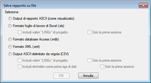

Salvataggio del rapporto in un file
  2. Nella finestra di dialogo Generatore di rapporti, selezionare Salva su file.
  3. Selezionare il formato di file.
  4. Scegliere una delle opzioni all'interno del tipo di file selezionato.
    • Valori LINEx. Le righe di descrizione del progetto contrassegnate come nei rapporti.
    • Etichette. Le etichette per i campi inclusi nel rapporto.
    • Solo prima sezione. Se il rapporto contiene interruzioni speciali, scegliere se includere solo nella prima sezione.
  5. Fare clic su OK.
  6. Immettere un nome di file, definire il percorso e fare clic su Salva.
  7. Viene visualizzata la finestra di dialogo File di script facoltativo in cui è possibile eseguire uno script facoltativo sui dati rapporto.
  8. Fare clic su Chiudi nella finestra di dialogo Generatore di rapporti.

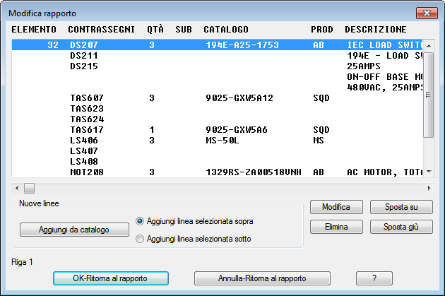

Modifica di un rapporto
Modificare il rapporto prima di inserirlo nel disegno o salvarlo in un file. È possibile spostare i dati verso l'alto o verso il basso in un rapporto, aggiungere righe da un catalogo ed eliminare righe.
  2. Nella finestra di dialogo Generatore di rapporti, selezionare Modalità modifica.
  3. Selezionare una riga all'interno del rapporto.
  4. Fare clic su Modifica per modificare i valori della riga.
  5. Selezionare una riga o un gruppo di righe all'interno del rapporto.
    • Fare clic su Elimina per rimuovere le righe selezionate.
    • Utilizzare le opzioni di spostamento disponibili per modificare l'ordine delle righe selezionate.
  6. Utilizzare le opzioni disponibili per aggiungere altre righe con dati al rapporto. Le opzioni cambiano in base al tipo di rapporto.

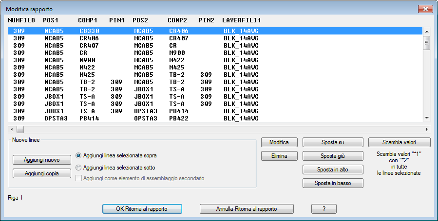

  7. Se il rapporto contiene informazioni relative al cablaggio, ogni voce di riga nel rapporto può includere due componenti connessi, noti anche come componenti Da e A. Le etichette del campo Da terminano con un 1, mentre le etichette del campo A terminano con un 2.
    Fare clic su Scambia per invertire i valori dei campi Da e A.
  8. Fare clic su OK-Ritorna al rapporto.
