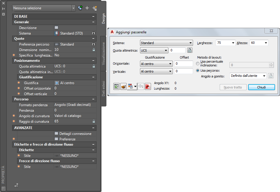

  1. Nell'area di lavoro Impianti elettrici, fare clic su scheda Iniziogruppo Genera, quindi fare clic su Passerella Trova o Tubo protettivo. Trova
  2. Per i passaggi successivi, utilizzare il riquadro proprietà per le impostazioni dei tubi protettivi o la finestra di dialogo Aggiungi passerelle per le impostazioni delle passerelle, come indicato di seguito.
    Tubi protettivi* (sinistra), passerelle (destra)
    *Sono visualizzate le proprietà estese, inclusa la modalità di percorso parallelo
  3. Selezionare un sistema nelle aree seguenti:
    • Per le passerelle: nella finestra di dialogo Aggiungi passerelle, in Sistema
    • Per i tubi protettivi: nella tavolozza Proprietà > Generale > Sistema > > tavolozza Browser degli stili
    Gli strumenti Passerella e Tubo protettivo presentano sistemi specifici e predefiniti quali Alimentazione - 120 V o Dati. La passerella o il tubo protettivo che si disegna eredita le proprietà del sistema come i rispettivi parametri di design, le proprietà di visualizzazione e lo stile di salita e discesa.
  4. Specificare una preferenza di percorso per i tubi protettivi nella tavolozza Proprietà > Generale > Quote > Preferenze di percorso >
  5. Specificare le quote nelle aree seguenti:
    • Per le passerelle: nella finestra di dialogo Aggiungi passerelle, in Larghezza e Altezza
    • Per i tubi protettivi: nel riquadro proprietà, in Quote, Dimensione nominale
