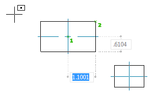

Crea un rettangolo utilizzando il suo centro come punto iniziale e specificando l'angolo.
Trova
È possibile selezionare un punto iniziale (un angolo, punto medio della base, punto medio dell'altezza o centro del rettangolo) appropriato e specificare l'altezza e la base immettendo i valori della distanza nelle descrizioni comandi che mostrano le quote del rettangolo. È inoltre possibile cambiare la forma degli angoli e controllare se le linee d'asse sono disegnate assieme al rettangolo.

Specificare il centro
Specifica il punto centrale del rettangolo come punto iniziale.
Specificare altro punto
Specifica un angolo del rettangolo.

Centro
Disegna un rettangolo quando si specifica il centro del rettangolo e un angolo.

Linea d'asse
Crea un rettangolo con linee d'asse.
Base
Disegna una linea d'asse parallela alla base.
Altezza
Disegna una linea d'asse parallela all'altezza.
Entrambi
Disegna linee d'asse parallele alla base e all'altezza.
