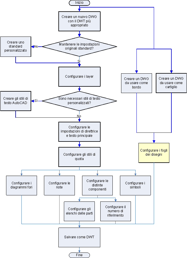

Posizione nel diagramma di flusso
Cartigli e bordi del disegno
La società desidera sfruttare il comando "AMTITLE", pertanto modifica le routine LISP esistenti in modo che sia possibile utilizzare il comando dopo avere aggiunto le funzionalità appropriate ai cartigli e ai bordi.
Il cartiglio XYZ_TB.dwg della società sarà disponibile nell'elenco a discesa "Cartiglio". I bordi A4L (A4 orizzontale), A4P (A4 verticale), A3, A2 e A1.dwg della società saranno disponibili nell'elenco a discesa "Formato carta".
I cartigli e i bordi della società saranno presenti in tutti i disegni. Il comando “AMTITLE” verrà utilizzato per calcolare la scala consigliata in base all'oggetto selezionato.
