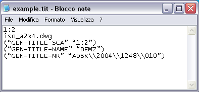

L'esempio seguente visualizza la struttura del file.
Le prime due righe del file devono contenere le seguenti informazioni:
Le altre righe sono opzionali e consentono di mappare gli attributi del cartiglio del disegno al testo associato appropriato, ad esempio:
Un simile file di testo può avere la struttura seguente:
