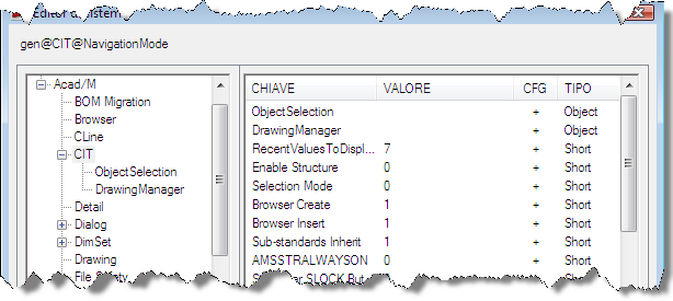

Nell'editor di sistema, nella sezione Acad/M > CIT, la chiave NavigationToolTipOpacity controlla l'opacità del suggerimento. Questa chiave contiene la percentuale di opacità: 100 significa che il suggerimento è opaco e 0 indica che è invisibile.
La chiave NavigationMode indica lo stato corrente della modalità di navigazione disegno. Se NavigationMode è 0, la modalità di navigazione disegno è disattivata. Se NavigationMode è 1, la modalità di navigazione disegno è attivata.
