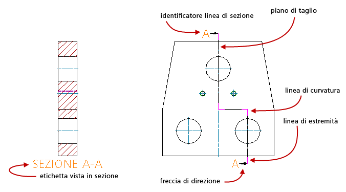

Gli stili di vista in sezione controllano l'aspetto degli elementi seguenti:
  • Etichette della vista di sezione
  • Identificatori della linea di sezione
  • Linea che rappresenta il piano di taglio
  • Segmenti di linea utilizzati per le estremità e le curvature
  • Frecce di direzione
  • Tratteggio (solo documentazione modello)
