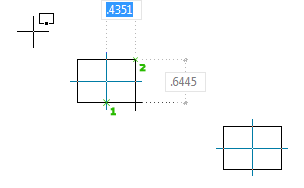

Crea un rettangolo selezionando il punto medio della base come punto iniziale e specificando un angolo.
Trova
È possibile selezionare un punto iniziale (un angolo, punto medio della base, punto medio dell'altezza o centro del rettangolo) appropriato e specificare l'altezza e la base immettendo i valori della distanza nelle descrizioni comandi che mostrano le quote del rettangolo. È inoltre possibile cambiare la forma degli angoli e controllare se le linee d'asse sono disegnate assieme al rettangolo.

Specificare punto medio base
Specifica il punto medio del lato orizzontale del rettangolo.
Specificare un altro angolo
Specifica un angolo del rettangolo, che si trova sul lato opposto del punto medio specificato in precedenza.
