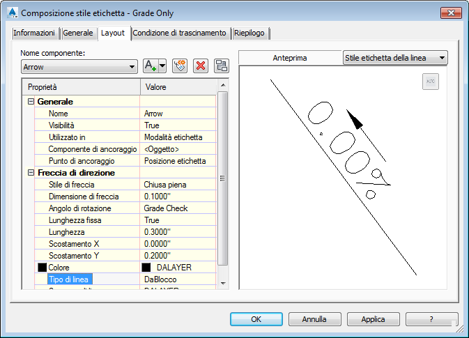

Utilizzare un'espressione per configurare le frecce di direzione di questo stile di etichetta in modo che puntino nella direzione opposta rispetto a quella della pendenza (opzione più utile in alcuni casi). A tale scopo, modificare il componente Freccia dello stile Grade Only, come illustrato nella figura 6.
Figura 6: configurazione delle frecce di controllo della pendenza percentuale nello stile di etichetta Grade Only
Come impostare le frecce di pendenza percentuale in discesa
  1. Nella scheda Impostazioni dell'Area strumenti, espandere la raccolta Generale Stili etichetta raccolta Linea.
  2. Fare clic con il pulsante destro del mouse su Grade Only Modifica.
  3. Nella finestra di dialogo Composizione stile etichetta, selezionare il componente Freccia dalla scheda Layout.
  4. Nella sezione Freccia di direzione, fare clic sul valore relativo all'Angolo di rotazione, quindi selezionare l'icona di controllo della pendenza %.
  5. Fare clic su OK per applicare la modifica.
