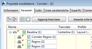

Proprietà modellatore
La finestra di dialogo Proprietà modellatore consente di impostare come obiettivo figure di rilievo e polilinee, nonché tracciati e profili. Per accedere alle proprietà del modellatore, selezionare un modellatore, fare clic con il pulsante destro del mouse e selezionare Proprietà modellatore. La finestra di dialogo Proprietà modellatore viene mostrata nella figura 32.
Figura 32: in questa finestra sono disponibili le opzioni di impostazione come obiettivo

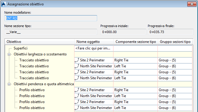

In questo esempio si fa clic sul pulsante Imposta tutti gli obiettivi per la Regione (1). In questo modo viene visualizzata la finestra di dialogo Assegnazione obiettivo illustrata nella figura 33. Notare gli oggetti referenziati come obiettivi.
Figura 33: l'obiettivo fa riferimento alle linee caratteristiche
È possibile aggiungere un numero illimitato di obiettivi per ciascun punto obiettivo specificato; AutoCAD Civil 3D stabilirà un collegamento con quello rilevato per primo. In questo caso, l'obiettivo viene impostato su una linea caratteristica denominata Site2 Perimeter. Questa linea caratteristica controlla la posizione orizzontale e verticale dei punti collegati nella parte posteriore del cordolo.
