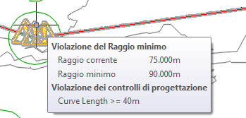

Quando una sottoentità viola un criterio o un controllo di progettazione, viene visualizzato un simbolo di avvertimento sulla sottoentità nella finestra della Carta, nella vista Entità tracciato e nella finestra di dialogo Parametri di layout tracciato. Quando si passa il cursore su un simbolo di avvertimento nella finestra della Carta, viene visualizzata una descrizione con le informazioni sulla violazione. Se un criterio di progettazione è stato violato, la descrizione visualizza il criterio violato e il valore minimo richiesto per soddisfarlo. Se un controllo di progettazione viene violato, il relativo nome viene visualizzato nella descrizione dei comandi.

  3. Passare il cursore sul simbolo centrale nel cerchio B.
    Le descrizioni dei comandi rappresentano un modo utile per esaminare le violazioni dei criteri di progettazione nella finestra di disegno. Nella descrizione dei comandi vengono visualizzate due violazioni:
    • La prima violazione riguarda la curva che non soddisfa il raggio minimo consigliato. Vengono visualizzati il valore di parametro minimo e quello del raggio della curva.
    • La seconda violazione riguarda la curva che viola un controllo di progettazione applicato al tracciato. Notare che il nome del controllo di progettazione è visualizzato senza i valori correnti o consigliati. I valori non vengono visualizzati perché i controlli di progettazione sono costituite da formule personalizzate create dall'utente.
