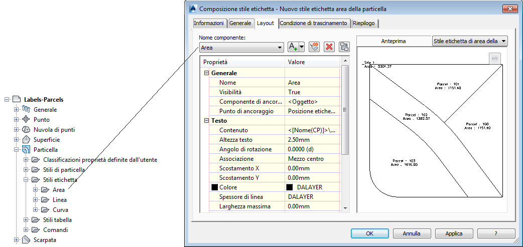

Le etichette possono contenere testo, blocchi, linee, tick di maglia e direttrici. È possibile creare le etichette e visualizzarne in anteprima l'aspetto nella finestra di dialogo Composizione stile etichetta, come mostrato nell'illustrazione seguente:
Anteprima dello stile di etichetta personalizzato per l'area della particella
Nella struttura Impostazioni dell'Area strumenti, le raccolte Stili etichetta contengono uno o più tipi di stile etichetta che rappresentano un aspetto univoco dell'oggetto in cui sono utilizzati. Nella seguente illustrazione sono raffigurati la gerarchia della raccolta degli stili etichetta, i tipi di stile etichetta e i singoli stili etichetta:
Raccolta dei tipi di stile etichetta dell'area particella
