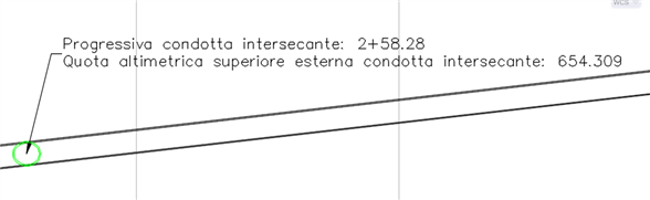

 Profilo intersecante e utilizzare il menu contestuale per creare o modificare uno stile di etichetta. In Editor componenti di testo vengono fornite numerose proprietà di condotta intersecante che è possibile utilizzare per etichettare la progressiva condotta intersecante e le informazioni sulla quota altimetrica.
 Aggiungi etichette, quindi selezionare Profilo rete in pressione intera o Profilo parte singola. È possibile trascinare l'etichetta al di fuori della condotta in base alle esigenze, come mostrato nell'illustrazione seguente.
Se la condotta in pressione intersecante viene spostata in un'altra progressiva lungo il tracciato, le etichette vengono aggiornate con le nuove informazioni di progressiva e quota altimetrica.

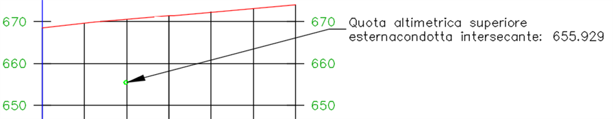

 Sezione intersecante e utilizzare il menu contestuale per creare o modificare uno stile di etichetta. In Editor componenti di testo vengono fornite numerose proprietà che è possibile utilizzare per etichettare le informazioni sulla quota altimetrica della sezione condotta.
 Aggiungi etichette, quindi selezionare Sezione rete in pressione intera o Sezione parte singola. È possibile trascinare l'etichetta al di fuori della condotta in base alle esigenze, come mostrato nell'illustrazione seguente.
Se la condotta in pressione intersecante viene spostata ad un'altra quota altimetrica, le etichette vengono aggiornate con le nuove informazioni.
