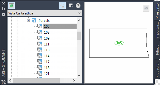

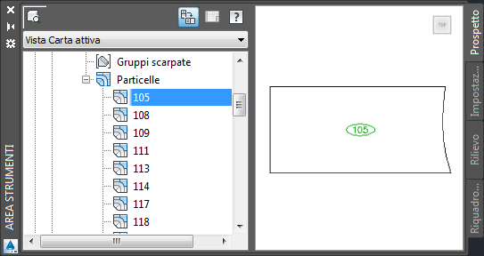

Una vista grafica visualizza un'immagine dell'elemento selezionato. L'immagine seguente mostra la vista grafica di una particella nella scheda Prospetto.
 Per visualizzare elementi grafici in anteprima, è necessario fare clic sul pulsante di anteprima degli elementi
 nella scheda Prospetto. Fare clic con il pulsante destro del mouse sull'oggetto o sulla raccolta di oggetti e selezionare Mostra anteprima. Quindi, fare clic sul nome dell'oggetto nella struttura Prospetto.
Fare clic con il pulsante destro del mouse sull'anteprima grafica per visualizzare un menu contestuale che consente di manipolare l'immagine mediante comandi quali e .
