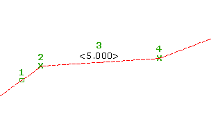

Utilizzare per modificare la pendenza percentuale/pendenza tra due vertici su una linea caratteristica, una figura di rilievo, una linea della particella o una polilinea 3D.
Specificare la pendenza %, la pendenza, le quote altimetriche dei punti o la differenza di quota altimetrica tra punti. Specificare il punto iniziale, la quota altimetrica e il punto finale per il segmento selezionato. Specificare quindi la pendenza %, la pendenza, la quota altimetrica o la differenza di quota altimetrica.
