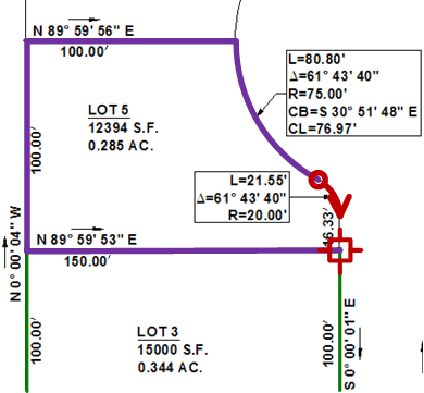

Alla riga di comando viene richiesto di selezionare un'etichetta. Dopo aver effettuato la selezione, i grafici interattivi vengono visualizzati nella Carta. Se è necessario apportare una modifica, sono disponibili le seguenti opzioni alla riga di comando: - Cancella: cancella il lato corrente.
- Nuovo: avvia un nuovo rapporto controllo mappa.

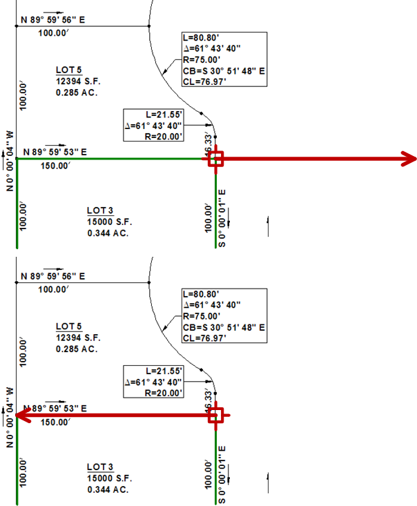

- Inverti: cambia la direzione della curva in oraria o antioraria.
- Invertita: cambia la direzione della linea o della curva.

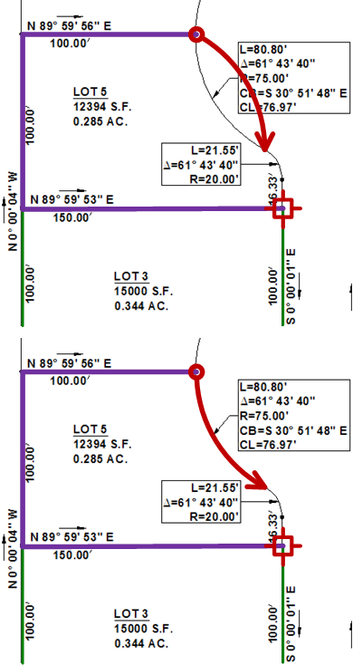

 Nota:  Se per il controllo mappa sono necessarie ulteriori informazioni per effettuare il calcolo, viene visualizzato un cerchio di colore rosso nella Carta, quindi viene richiesta un'immissione nella riga di comando.
 Nell'illustrazione che segue viene mostrato come utilizzare il comando Invertita per modificare la direzione della linea di controllo mappa.
 Nell'illustrazione che segue viene mostrato un esempio di uso del comando Inverti:
