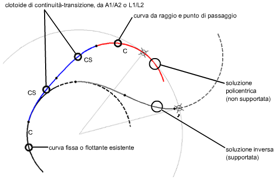

È possibile aggiungere un gruppo transizione-transizione-curva di flesso flottante, con un raggio e un punto di passaggio specificati, ad una curva.
Le due transizioni curvano in direzioni opposte. La curva gira in direzione opposta rispetto alla curva di associazione. Se la curva di associazione (1) viene modificata, le lunghezze della transizione (2, 4), il raggio della curva (3) e il punto di passaggio (5) restano invariati. Il punto di associazione e la lunghezza della curva di flesso variano in modo da conciliare le modifiche apportate alla curva di associazione.
Questa entità non supporta una delle soluzioni seguenti:
  Trova. Alla riga di comando viene visualizzata la definizione di transizione corrente.
Specificare un nuovo valore o premere Invio per accettare il valore visualizzato alla riga di comando.

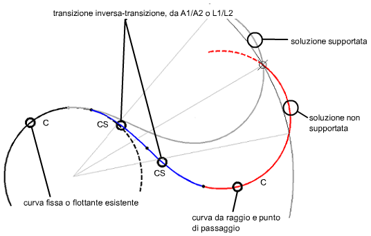

È possibile aggiungere un gruppo transizione-transizione-curva di flesso flottante, con due punti di passaggio specificati, ad una curva esistente.
Le due transizioni curvano in direzioni opposte. La curva gira in direzione opposta rispetto alla curva di associazione. Se la curva di associazione (1) viene modificata, le lunghezze della transizione (2, 3) e i punti di passaggio (4, 5) restano invariati. Il punto di associazione, il raggio e la lunghezza della curva di flesso variano in modo da conciliare le modifiche apportate alla curva di associazione.
