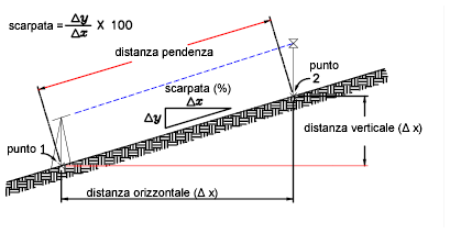

Nella seguente illustrazione viene mostrato il comando Pendenza %:

GRADE 1 2
Grade: 1.0776 Percent
In questo esempio viene visualizzata la pendenza espressa in percentuale dal punto 1 al punto 2. Quando utilizzato come funzione incorporata, questo comando fornisce l'angolo verticale nel sistema di riferimenti verticale corrente (Zenit, Nadir o orizzontale).
