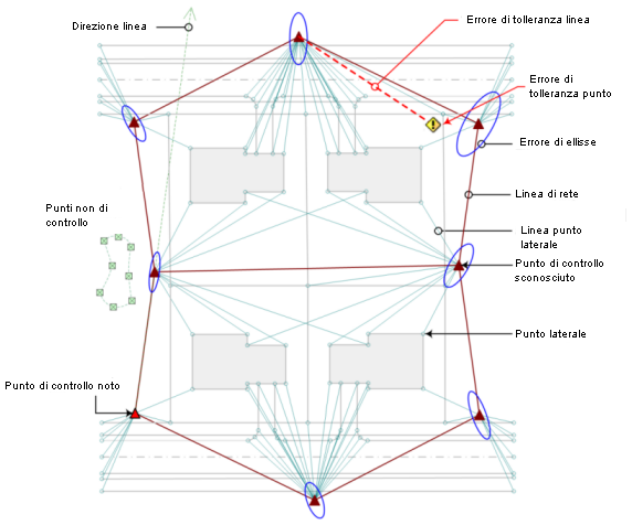

Nella seguente illustrazione vengono mostrati i componenti di rete:
