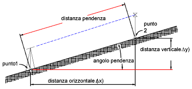

Utilizzare il comando Distanza pendenza per determinare la distanza di pendenza tra due punti.
Finestra dei comandi di rilievo.
Distanza pendenza.
Finestra dei comandi di rilievo. SDIST [punto 1] [punto 2]
Nella seguente illustrazione viene mostrato il comando Distanza pendenza:
Nell'esempio riportato di seguito viene illustrata un'immissione valida effettuata mediante il comando Distanza pendenza.

In questo esempio viene determinata la distanza pendenza dal punto 1 al punto 2. Le distanze sono espresse nelle unità correnti del database rilievi.
Sinonimi del comando
SD
| Parametro | Definizione |
| punto 1 e punto 2 | Si tratta di due punti esistenti tra i quali è definita una linea invisibile. Tale linea viene utilizzata per determinare la distanza di pendenza tra i due punti. |
