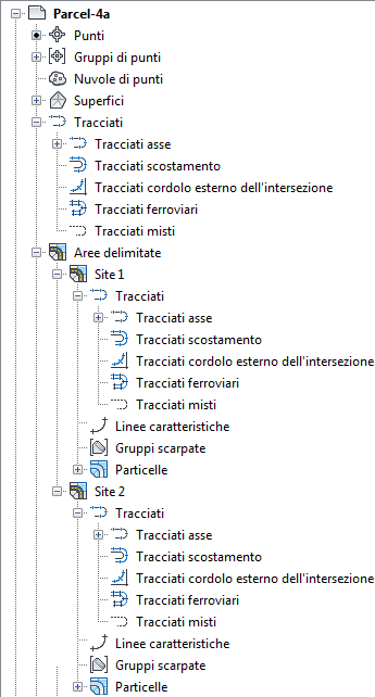

I tracciati possono essere assegnati a due raccolte:
-  La raccolta Tracciati di livello superiore. Se inserito in questa raccolta, il tracciato non interagisce con gli altri oggetti, incluso se stesso.
- La raccolta Tracciati all'interno di un gruppo di topologie o di un'area delimitata. In questa posizione i tracciati interagiscono con gli altri tracciati e particelle dell'area delimitata. Se si desidera che i tracciati formino particelle da regioni chiuse, ma senza suddividere le particelle esistenti, assegnare i tracciati e le particelle ad aree delimitate distinte.
Per impedire che un tracciato interagisca con altri oggetti, accettare la selezione di default dell'area delimitata <Nessuna> quando viene creato il tracciato. Per consentire l'interazione con altri oggetti, è possibile spostare o copiare i tracciati in aree delimitate in un secondo momento.
