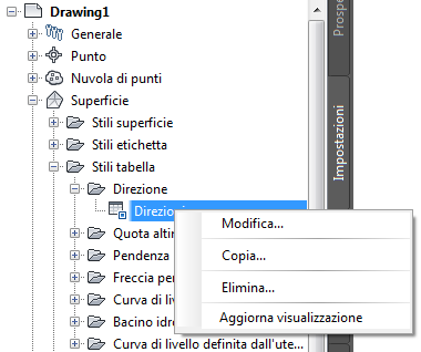

 Come eliminare uno stile tabella
 La struttura Impostazioni dell'Area strumenti consente di eliminare uno stile tabella.
- Nell'Area strumenti, nella scheda Impostazioni, espandere la raccolta di oggetti, espandere la raccolta dei tipi di stili tabella (se applicabile), fare clic con il pulsante destro del mouse sul nome di stile tabella e fare clic su .
Ad esempio, per eliminare lo stile di tabella della direzione della superficie chiamato 'Standard':
 Nota:  Lo stile utilizzato nella Carta non può essere eliminato.
