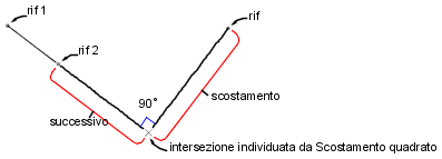

Nell'esempio riportato di seguito viene illustrata un'immissione valida effettuata mediante il comando Scostamento quadrato.
SQ 302 303 501
In questo esempio viene trovato il punto che crea un angolo retto tra la linea che va dal punto 302 ai punti 303 e 501.
SQ 13 14 501
In questo esempio viene trovato il punto che crea un angolo retto tra la linea che va dal punto 13 ai punti 14 e 501.
Il comando Scostamento quadrato elenca la distanza successiva e la distanza di scostamento al punto dell'intersezione.
Sintassi dei comandi
SQ [riferimento 1] [riferimento 2] [riferimento]
Parametro Definizione
riferimento 1 Punto finale esistente sul vettore. Può essere un tipo qualsiasi di punto, incluso un punto di una figura.
riferimento 2 Punto iniziale esistente sul vettore. Riferimento 1 e Riferimento 2 stabiliscono una direzione sul vettore.
riferimento Punto esterno al vettore. Il punto di intersezione crea un angolo retto tra il vettore e questo punto.
