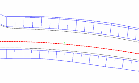

Utilizzo tipico delle barbette lungo un modellatore:
