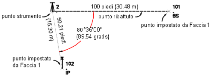

Punti creati mediante il comando Faccia 1:
Il punto 101 viene posizionato ruotando un angolo orizzontale di 0 gradi a destra dalla Faccia 1 e un angolo verticale di 100 piedi ad una distanza di 30.480 m dal punto strumento con la descrizione PR.
Il punto 102 viene posizionato ruotando un angolo orizzontale di 89.5370 gradi a destra dalla Faccia 1 e un angolo verticale di 101.2052 gradi ad una distanza di 15.304 m dal punto strumento con la descrizione IP. Angoli e distanze sono espressi nelle unità correnti, a meno che non si digiti un suffisso completo.

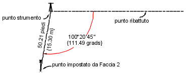

Punti creati mediante il comando Faccia 2:
Il punto 101 viene posizionato ad una distanza di 15.30 m dall'impostazione dello strumento ad un angolo osservato posizionato a destra del punto ribattuto di 311.4954 gradi. L'angolo fisico effettivamente ruotato è di 111.49 gradi, con un angolo verticale di 301.03 gradi. La descrizione del punto è IP. Angoli e distanze sono espressi nelle unità correnti, a meno che non si digiti un suffisso completo.
