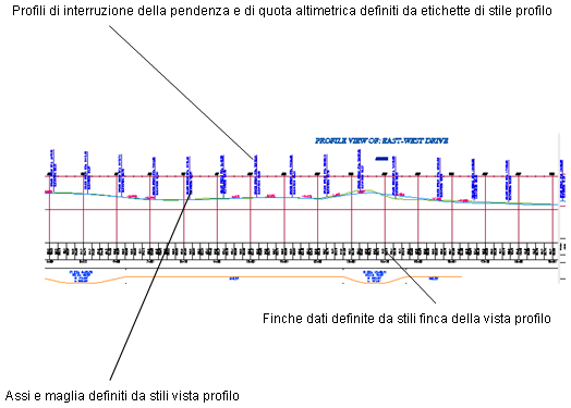

Una vista profilo può includere uno o più profili correlati, oltre a molteplici finche di dati lungo l'asse X, sopra o sotto la maglia. Le finche di dati annotano i profili con dati di quotatura delle progressive, quota altimetrica, geometria orizzontale e altro al fine di agevolare l'analisi tecnica.
Vista profilo con profili di layout e superficie

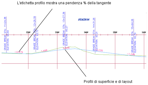

Vista profilo con profili di layout e superficie ravvicinata
