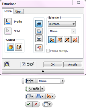

Sono presenti sette finestre di dialogo di Inventor che dispongono di una barra degli strumenti mini che viene visualizzata accanto alla finestra di dialogo. Le opzioni disponibili in queste barre degli strumenti mini corrispondono alle opzioni della finestra di dialogo. È possibile scegliere se visualizzare o nascondere le barre degli strumenti mini quando si accede ad uno dei seguenti sette comandi: Estrusione, Rivoluzione, Raccordo, Svuotamento, Sformo faccia, Smusso e Giunto.

    Se selezionata, vengono visualizzate sia la finestra di dialogo che la barra degli strumenti mini quando si accede ad uno di tali comandi, come illustrato nella figura seguente:
